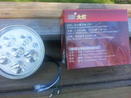

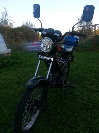

Промучившись с ксеноном (разряжающим аккумулятор в ноль) заказал на ALI
http://m.aliexpress.com/item/32239576680.html" target="_blank " target="_blank

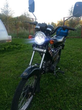

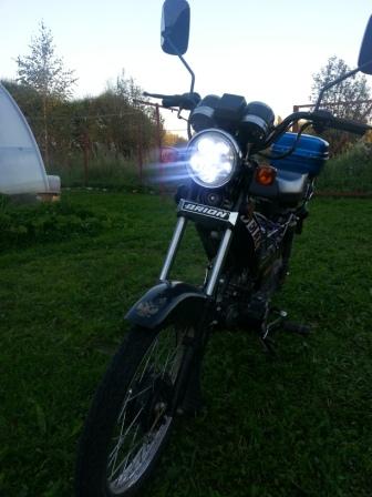

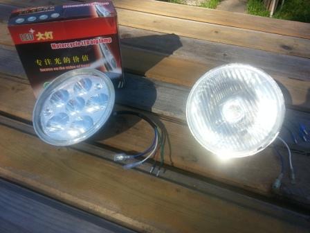

вот такую светодиодную фару и поставил вместо штатной слепой фары. Результатом очень доволен. Светит в разы ярче, потребляет в разы меньше тока ( всего 12W! Ближний свет 6W + дальний свет 6W). Переустановка заняла 15 минут. Цвет всех проводов совпал с цветом проводов штатной фары (и ребёнок разберётся).
Вот сравнение штатной (справа) и светодиодной (слева)
Вот в таком виде приходит по почте

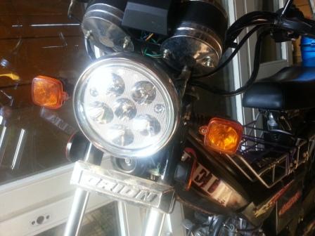

При включении Ближнего света загораются три нижних светодиода из шести и дают свет сфокусированный горизонтальной полосой.
А при включении Дальнего света загораются все шесть мощных светодиодов и три ближнего и три дальнего света. Помимо горизонтальной полосы ближнего, дальний свет даёт сфокусированный пучок светящий выше пучка ближнего.
Цена вопроса около 1000 рублей и 2 недели ожидания бесплатной пересылки по почте :ya_hoo_oo:

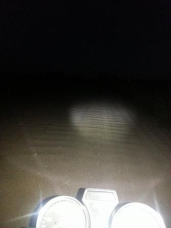

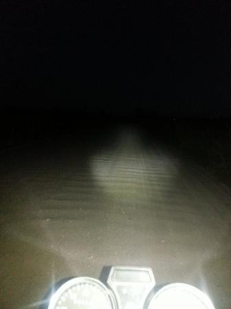

Вот так выглядят световые пучки ближнего и дальнего света с проекцией на стену с 3-х метров.

Motodragon, :co_ol:
- Круто!

Очень круто!

Но... Не понятно по фотам - как в ближнем и дальнем режимах подсвечиваются дорожные знаки. :du_ma_et:
А это, во-первых паложена, во-вторых полезно.
Ну и чёт мне "кажытцо", что слишком вниз фара опущена, светит прям "под колесо".

Фару можно настроить... А вот если один или парочка диодов крякнут... Можно ли менять их?

Если она не дает подъем(по высоте) святового пятна на правую обочину - то "настроить" на это не получится. Что автоматом означает отсутствие засветки дорожных знаков, автов выезжающих с прилегающей территрии, пешеходов на обочине (тротуаре ) и тп.
Это будет видно, если светить не на дорогу, а на стенку.
Судя по фоте "ближний+дальний", по имхе, она этого не делает. :-(
Постараюсь сфоткать на дороге со знаками ночью. :mi_ga_et:
Но по ощущениям, из-за более яркого белого свечения, даже лучше освещает края дороги чем штатная с подъёмом её блёкло-жёлтого светового пучка справа. :co_ol:
Вобщем ещё раз повторюсь: ДОВОЛЕН переделкой, даже на холостых оборотах (когда штатный ближний почти засыпал) эта как прожектор светит. :son-ce:
P.S. Теперь с рыбалки в любую тьму и даже в дождь поздней ночью приятно ехать...

Shredinger писал(а):
вот это оно? http://ru.aliexpress.com/item/DC-12V-" target="_blank " 20W
Моя двенадцативаттная. Я купил здесь:
А в этой 20W, я такой не видел когда заказывал, помоему это ошибка. Продавец сказал, что таких не делают, так как на 20W будет слишком нагреваться и быстро перегорит.:ko_re:sha:
