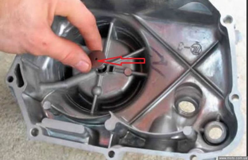

Появилось масло в крышке регулировки сцепления,у кого не спрашивал никто не знает ,впринцепе его там не должно быть а после ремонта сцепления появилось,что я сделал не так?

В правой крышке отлит маслянный канал. Идёт от нижней шпильки к механизму выжима. Втулка выжимная (грибок) скользит в сальнике туда-сюда при выжиме. Чтоб масло не сочилось в отсек регулировки, там и стоит сальник. Требуется заменить сальник.
На фото - ниже руки маслянный канал, а в пальцах втулка-грибок.
