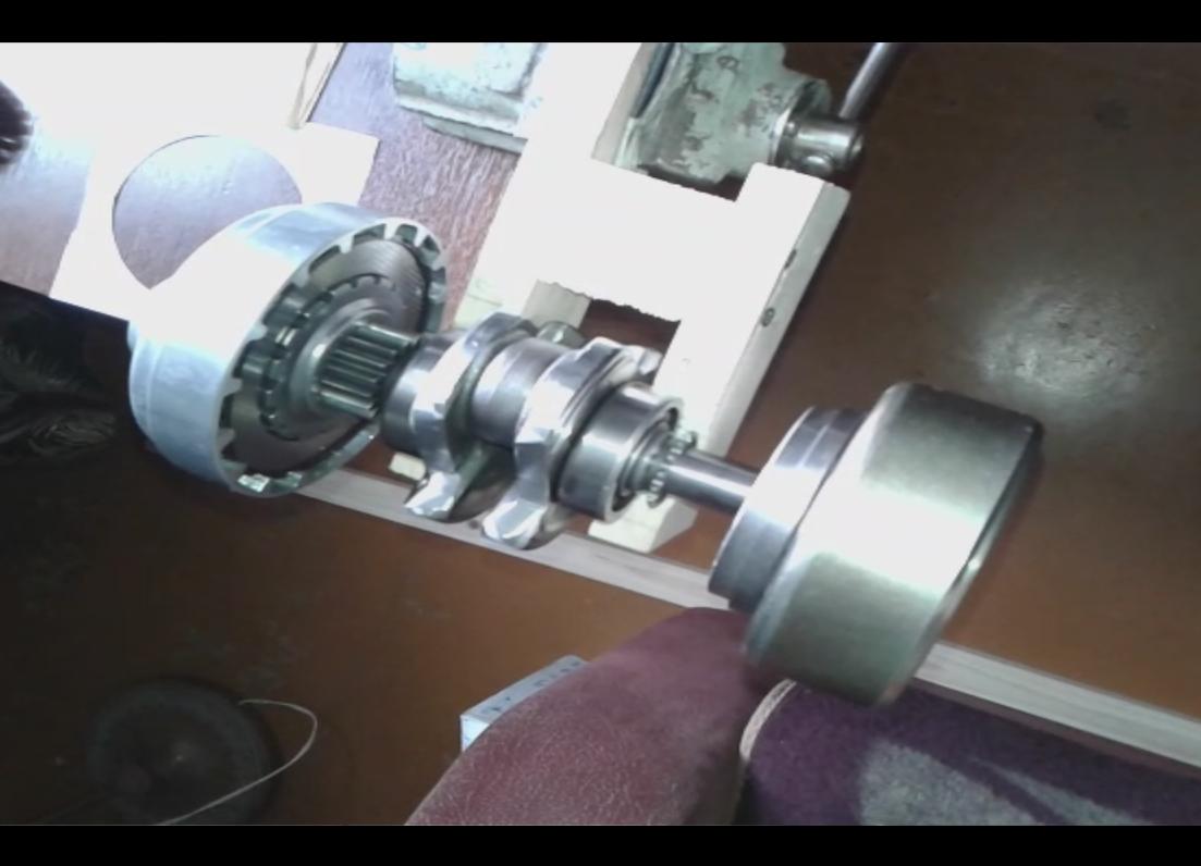

acher
Сообщения: 3690
Зарегистрирован: 25 июн 2012, 20:28
Репутация: 272
Ваш байк: YBR 125
Ваше имя: Алексей
Откуда: Новоч.ру
Re: Alpha ZS50F (Maked)
21 авг 2017, 22:17
Maked писал(а):
Источник цитаты acher, а какой же последний? Может повышение степени сжатия! Думаю в зимний период снят бошку и сфрезирувать ~1мм. Так как у меня поршень недоходит в уровень с цилиндром тоже 1мм.
Последний, а может и нет, это балансировка коленвала. Зависит от вибраций мотора и желания :-):
  Я делал себе. Причём последний этап - проверка в сборе с корзиной сцепления и ротором. Результат - мелкий зуд в подножках.
Смысла в повышении компрессии нет, всё и так нормально для древнего движка 70годов.
Нафига бошку фрезеровать ? Чтоб она грелась сильнее или треснула ?  :-( Алюминий то не авиационный, а китайский.
Если нужно повысить сжатие, то лучше фрезернуть чугунный цилиндр - мах. 10 единиц сжатия по расчётам и замерам.
P.S. Кому интересно, фотки из страницы Вконтакте, там и короткие пояснения.
