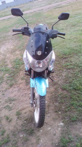

Установил наконец то зеркала. Искал складывающиеся как на стоке,но не нашёл. Подобрал такие вот.

Есть задумка вполне осуществимая, хочу увеличить ветряк. Визуально так прикинул, неплохо выходит. Думаю купить любое мото ветровое стекло и сажать его на место стокового обтекателя, с помощью фена. Кто что думает и совет тоже приму с радостью.
Re: ШТОРМ 125СС.
Добавлено: 15 июн 2018, 07:52
WHITEFOX писал(а):
Источник цитаты Кто что думает
А если как-бы нарастить. Как у многих путешественников, к стоковому ветровику крепление ещё одного небольшого под нужным углом. Говорят, что неплохо получается. Я такое видел на чопперах и на сибихах и на ёбриках. Даже комплект креплений с ветровиком - "удлинителем" где-то встречал в продаже. Там и колхозить не придётся и стоковый ломать не надо.
