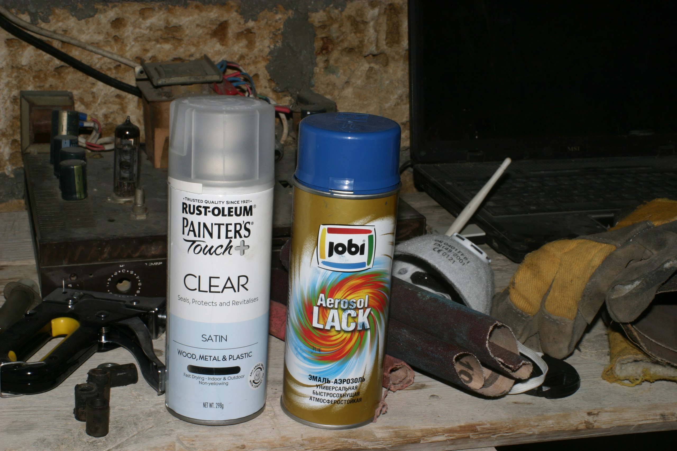

        Как и обещал начинаю потихоньку. За основу рама от старт-шоссе. Сталь авиационный сплав хром-молибден очень редкостная. Имеет хорошую прочность, но при этом лёгкий вес. Такие велосипеды делались для спортсменов СССР. В магазинах они не продавались, а шли только на велосекции, причём давали только подающим надежды спортсменам, остальные катали на спутниках и туристах. Так вот вес рамы 2.2кг. Вилку его родную попилил болгаркой и выкинул в мусор ещё в 2005г(прикипело так что капец да и не планировал такую жёсткую). За место неё тогда купил самую дешёвую пружинную переднюю китайскую вилку на 28" которая для тормозов под вибрейк. Стокавая на клещи расчитанная, а клещи это фигня..
   Купил краску в балончиках и лак матовый и закатал.. НО ЕЩЁ  в 2002г был неудачный опыт когда минск покрасил и с балончика задул лаком нц, часть краски вспучилась, тогда не знал что надо подбирать и сам виноват.... Но тут же помня неудачный опыт я продавцов в торговом центре отвечающих за лакокрасочную продукцию долго допытывал чтоб подобрали краску с лаком чтоб не конфликтовало... То лак не могли найти, то краску под него. Нашли какой-то лак не дешёвый и только матовый(хотел глянец)  акрил и краску. Ладно задул краской через сутки лаком и опять блин ..бись твою мать в некоторых местах краска вспучилась. Правда чуть-чуть в некоторых местах(не так много как с мотом). Там или невидно будет или наклейки наклею. Собственно вот краска и лак
вот и что покрасил
